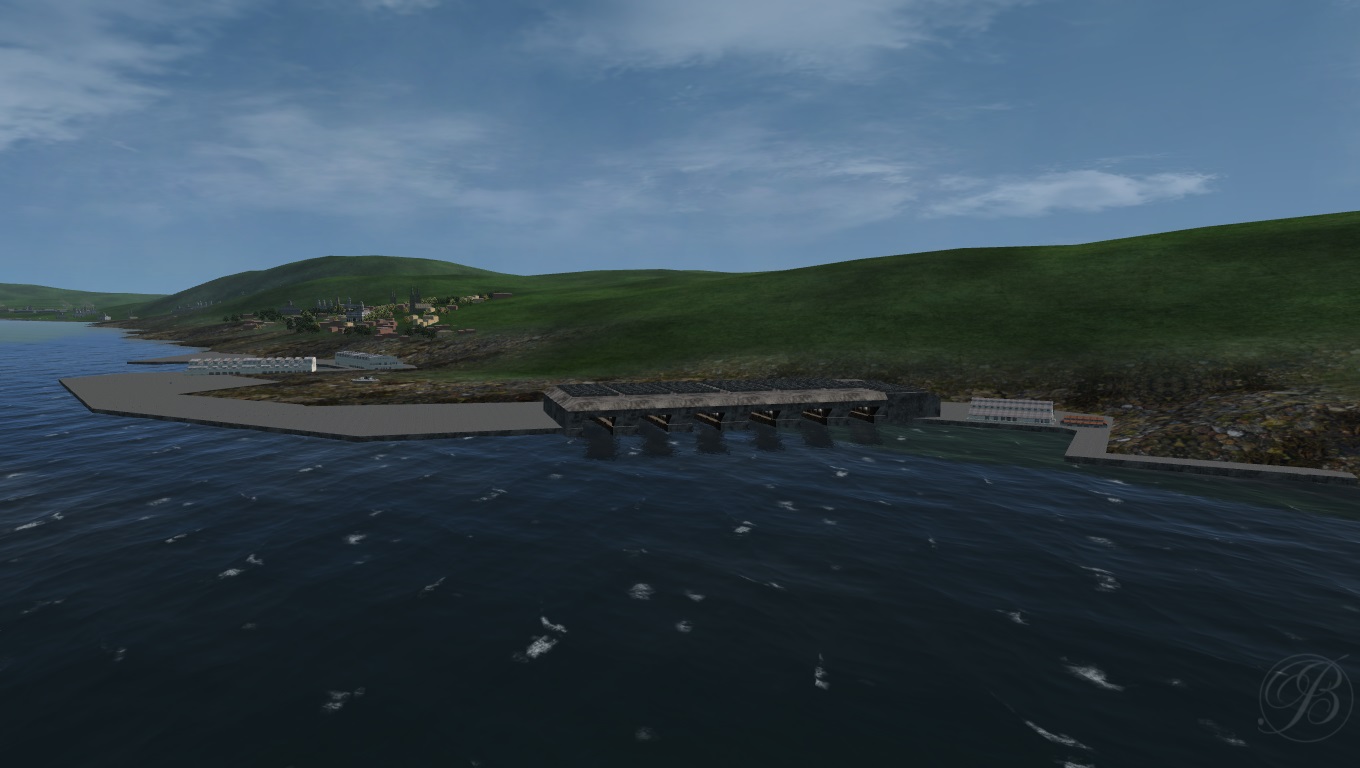

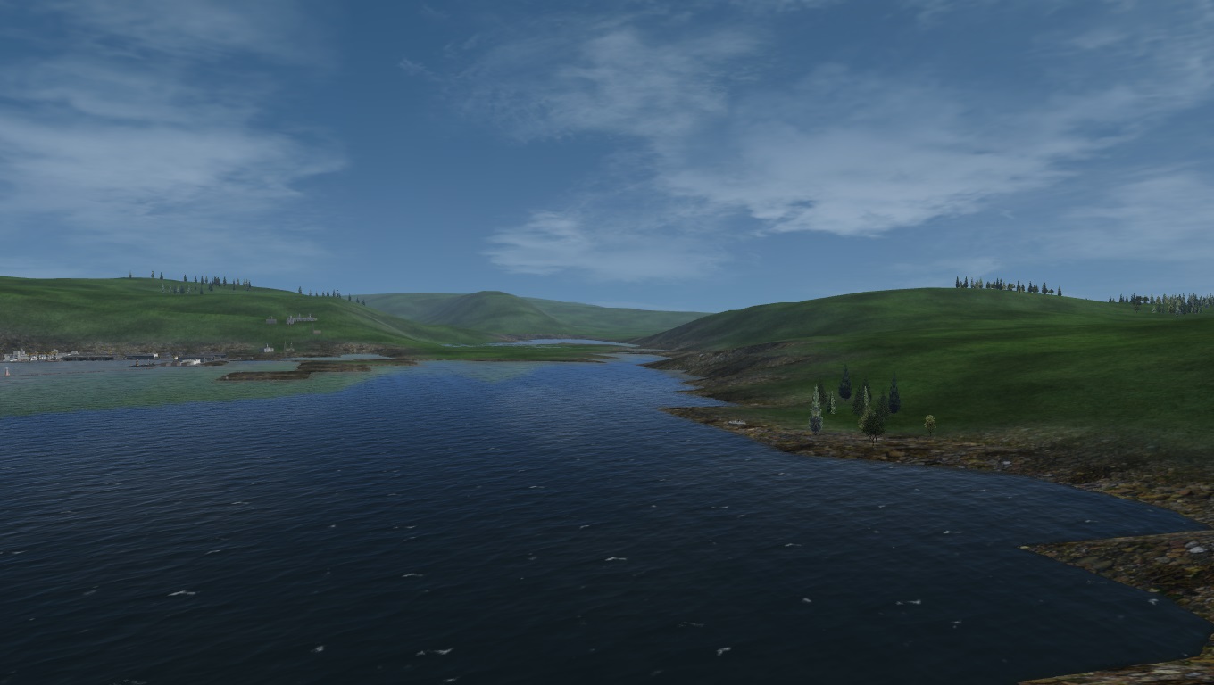

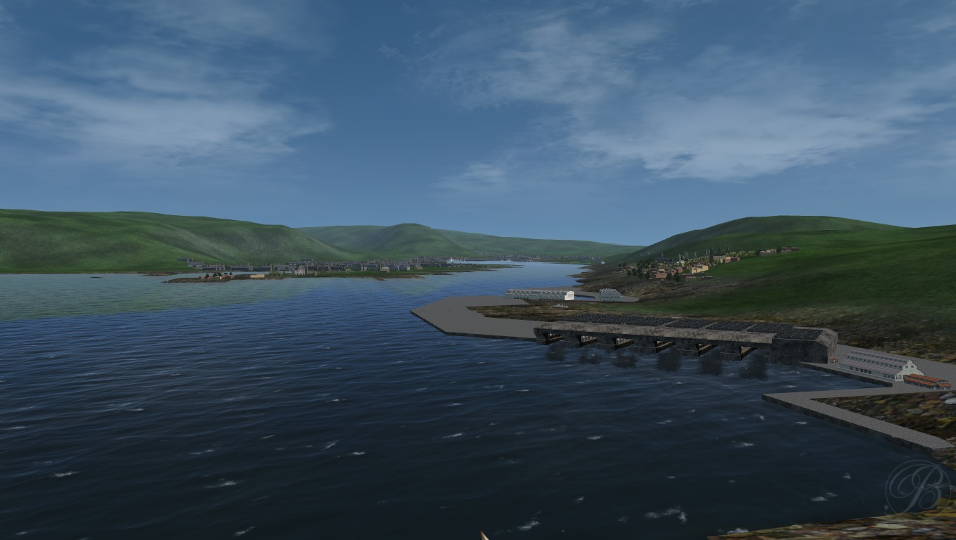

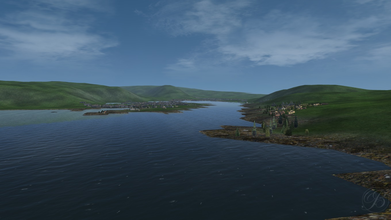

Hier Bilder vom Umbau in Bergen.
In Stock SH3 liegt der Hafen am linken Bildrand, der Puddefjord in der Mitte ist nur angedeutet.
Schon länger her, hatte ich das Gelände aus WAC importiert. Dort ist der Puddefjord ausgebaut und der Hafen liegt am hinteren Ende. Da passt er zwar super hin, tatsächlich lag der Hafen Bergen aber in der kleinen Bucht vorn.
Durch den Geländeumbau entstand die Landzunge von Laksevaag unten rechts, auf der sich auch Hafenanlagen befanden. Dort wurde dann 1941 der U-Boot Bunker „Bruno“ errichtet.
Den habe ich dann versucht nachzubauen.
Zuerst habe ich den richtigen Platz für den Bunker gewählt. Wie man sieht konnte ich mich immer noch nicht dazu durchringen die Bunker aus WAC zu benutzen. Verdammt.
Daran konnte ich die Hafenanlagen anpassen …
… und nach und nach wurden diese ausgebaut.
Was noch fehlt sind einige Gebäude im Hintergrund und der Wald muss wieder aufgeforstet werden.

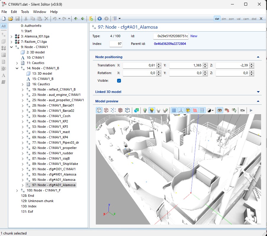

Wir müssen also mal mit dem S3ditor die C1MAV1.dat öffnen.
Wie man sieht, sind nur der M01 und zwei A01 Knoten benannt.
Man muss nur die fehlenden 4 Knoten ergänzen mit dem gleichen Label (cfg*A01_Alamosa) und diese mit x,y und z an die richtige Position bewegen.
Hat man verschiedene Waffen kann man diese mit dem NodeName in der .eqp und Label in der .dat definieren. M02, A02, A03 usw.
